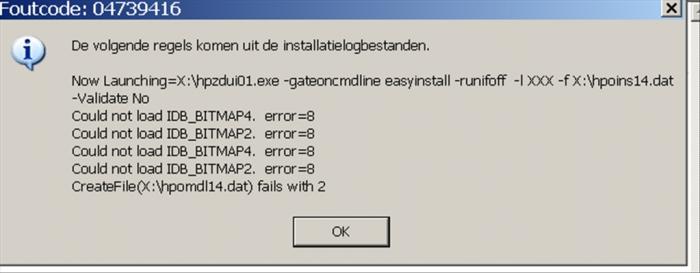

Ik heb nogmaals de herinstallatie procedure uitgevoerd en zo goed als mogelijk de volledige cyclus beschreven :
  1. Installatie cyclus feilloos verlopen tot vraag om printer scanner aan te schakelen.
  2. Eerste 7 stappen daarna feilloos doorlopen.
  3. Na +- 1h wordt de verbinding tussen PC en printer grafisch onderbroken getoond (kruis door verbinding)
  4. Na printer af/aan te schakelen gaat installatie verder en wordt stap 8 zogezegd uitgevoerd.
  5. Na korte tijd plost blauw scherm met één popup zeggende : Parser message Value Creation at line 903.
  6. Als op OK geklikt in deze popup dan verdwijnt het schermpje effe en daarna terug tot in der eeuwigheid.
  7. Na geforceerde herstart computer gaat de installatie zogezegd verder, zeggende dat de niet geïnstalleerde software wordt gewist.
  8. Op einde foutbericht met foutcode 047394416 en verwijzing naar logfile.
  9. Logfile hierna bijgevoegd.
  10. De printer werkt na deze procedure feilloos, evenals kopiëren, waarbij dus de scanner wordt gebruikt.
  11. Een document in de computer scannen lukt uiteraard niet omdat ‘All-in-one support Center’ niet werd geïnstalleerd.
Tot hier mijn (pijnlijk) verhaal.

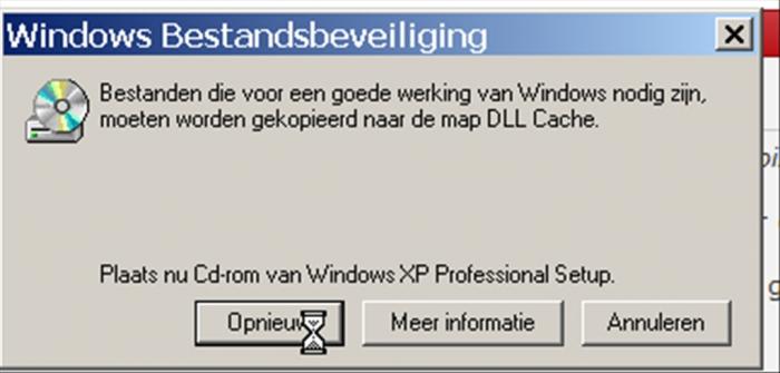

Open de opdrachtprompt via start --> alle programma's --> accessoires.
Typ sfc /scannow (let op de spatie tussen sfc en / ) en druk enter om een systeemscan uit te voeren.
Mogelijk wordt er tijdens deze scan naar je Windows installatieschijf gevraagd...hou er tevens rekening mee dat deze scan enige tijd kan duren.
Asus,
Er wordt inderdaad naar mijn CDROM gevraagd Window/XP Home.
Ik beschik echter enkel over 'recovery' CDROM's die niet aanvaard worden als geldige systeem CDROM.
Ik heb dus wel een geldig OS systeem, maar enkel recovery CDROM's om problemen op te lossen.
Zijn we aan 't einde van ons latijn ?
Groetjes en dank
