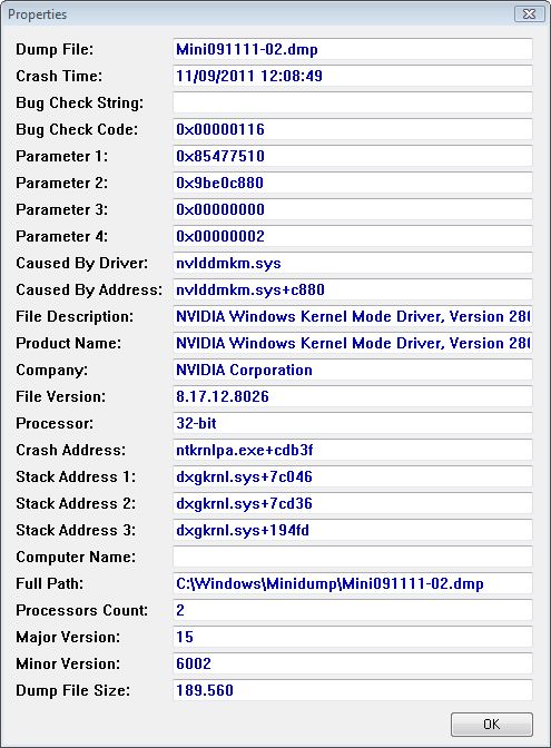

  • bug check string: er staat niks
  • bug check code: 0x00000116
  • caused by driver: nvlddmkm.sys
  • parameter 1: 0xa6733008
  • parameter 2: 0x8ee23152
  • parameter 3: 0xc000009a
  • parameter 4: 0x00000004
is het normaal dat er bij bug check string niks staat??

ik weet niet of je er iets aan hebt maar dit is de afbeelding van bluescreenview bij de laatste crash
