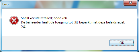

ik kan sinds enkele dagen geen programma's meer installeren, bij aanklikken van 'als admnistrator uitvoeren' gebeurt helemaal niks, bij dubbelklikken krijg ik steeds volgende melding:
De programma's die ik probeerde te installeren, waren PDF Creator, Cute PDF en Acrobat Reader X.

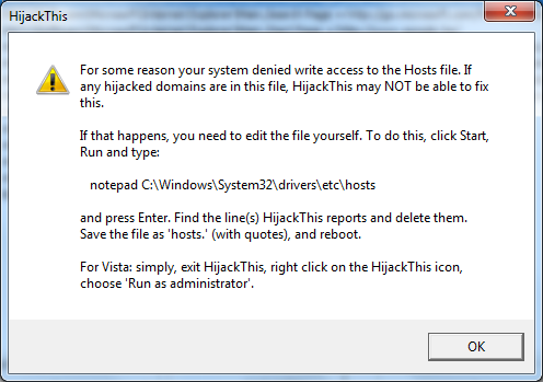

Ik heb HiJackThis geïnstalleerd, de installatie hiervan lukte wel, maar het programma draaien lukt niet. Na aanklikken van 'Uitvoeren als administrator' van het uitvoerbestand in de systeemfolder gebeurt niks, na dubbelklikken erop verschijnt volgende melding:
Voordat ik de hierin opgegeven suggestie via 'uitvoeren' laat lopen of voordat de super administrator account activeer en het allemaal nog eens probeer, had ik graag jullie raad, misschien moeten er nog wel andere dingen gedaan worden.

Bedankt voor je reactie, maar de handleiding waarnaar je verwijst heb ik gisteren al stap voor stap doorgenomen en gevolgd voor het installeren van HiJackThis.
De foutmelding die ik aan mijn eerste bericht toevoegde, krijg ik ongeacht of ik HiJackThis start via shortcut of via dubbelklikken in de systeemmap. Na aanklikken van 'uitvoeren als administrator' krijg ik eerst de veiligheidsmelding, maar na het klikken van OK gebeurt er verder niets.
Ik ben blijven proberen ...
Ik had enkele dagen de registercleaner van CCleaner na de update van CCleaner laten draaien (versie 3.10.1525 is meest actuele). Vorige registerwaarden heb ik nu teruggezet, nu kan ik HiJackThis wel laten draaien. Gek, want tot aan de update van CCleaner heb ik nooit problemen ondervonden door de registercleaner te gebruiken. Soit ...
