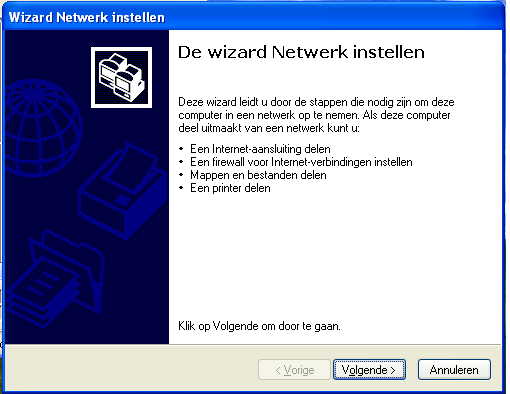

probeer eens met de wizard "Een thuisnetwerk of bedrijfsnetwerk instellen" via de windows xp installatie cd (selecteer overige taken eerst)
voer deze uit op de xp computer en daarna op de windows 98 computer (steek de xp cd daar ook in)

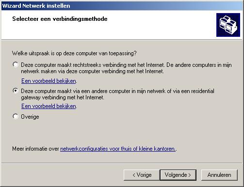

e klikt 2 keer op volgende en dan selecteer je in het venster wat je er dan voor krijgt dat de computer via een andere computer of residental gateway verbinding met internet maakt

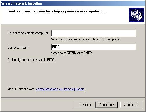

Dan moet je in het volgende scherm moet je de computernaam opgeven. Die moet voor elke computer anders zijn.

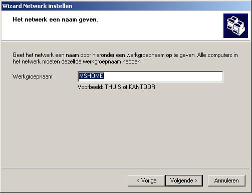

Dan moet je de werkgroepnaam instellen.
Die moet op alle computers gelijk zijn
Klik op volgende, controleer even de gegevens en dan nogmaals volgende en klaar.
