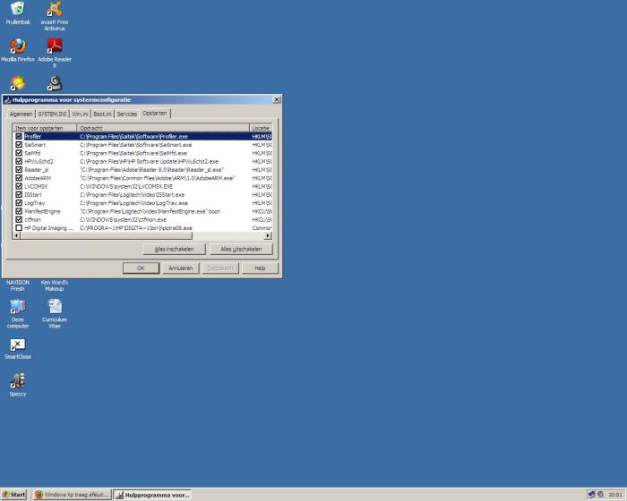

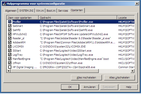

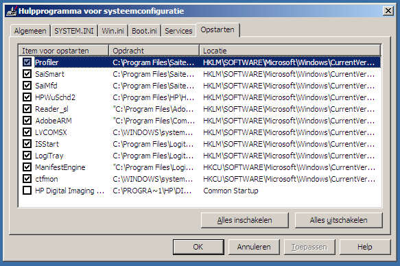

Ga via Start naar uitvoeren en typ in het uitvoervenster msconfig en druk op enter.
In het venster wat verschijnt klik je op het tabblad Opstarten, kun je hiervan een screenshot maken en posten in je volgende bericht.
