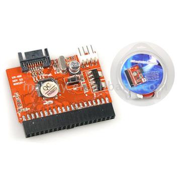

En dit is hoe ik hem gekocht heb: Sony Optiarc AD-5260S 24xDVDRW, Beige, SATA, bulk
In mijn computer was alles met IDE (zeg ik dat goed) kabels. En deze is natuurlijk met sata kabels. ik heb een omvormer gekocht en deze op het moederbord aangesloten. En daarna de kabels aangesloten. Daar kon ik niks fouts aan doen voor zover ik weet.
Het is de eerste keer dat ik het meemaak maar het zou wel eens het probleem kunnen zijn ...
Ik denk dat je best contact opneemt met de leverancier en probeert het toestel te ruilen voor een IDE als die nog te vinden zijn. Anders kan je misschien naar een extern USB model overgaan.
Succes
Ik kan helaas de writer niet terug brengen. Dat is dus balen en zit er mee opgescheept. Hij was niet heel duur dus kan nog steeds een externe kopen dat was misschien een beter oplossing geweest.
Met de omvormer bedoel ik de 2de. De oranje. Die heb ik op mijn moederbord geklikt en de sata kabels aangesloten. Toen vond hij hem wel alleen als een verwisselbare schijf.
