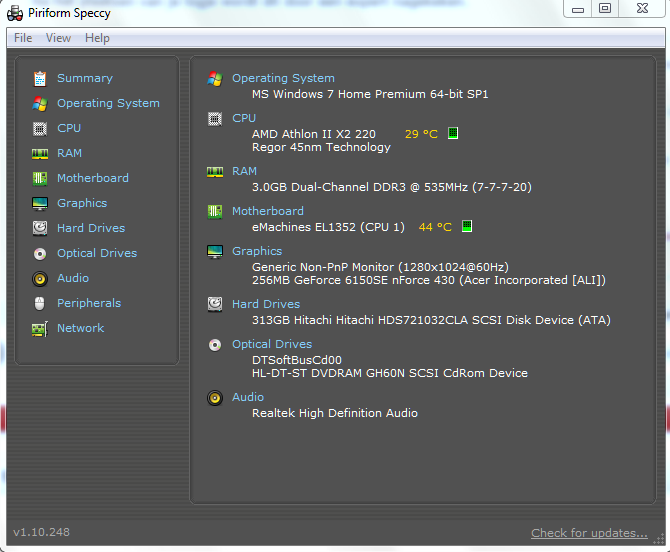

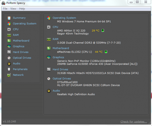

eerst is het handig als we precies weten wat er allemaal in je pc zit, dus zou je het volgende kunnen doen?
Download en installeer speccy.
dit (KLIK) filmpje laat zien hoe je een Speccy-logje moet plakken in je antwoord.

het is zoals dasle zegt, 220W voeding is heel weinig en de huidige videokaarten gebruiken veel meer dan vroeger. dit betekend dat je waarschijnlijk een nieuwe voeding nodig zult hebben.
we moeten ook goed opletten dan je huidige processor geen bottleneck word voor de videokaart die koopt. want dat zou zonde zijn.
maar nu loop ik een beetje vooruit op de zaken, laten we eerst eens kijken naar het speccy logje
het videogeheugen is uitbreidbaar maar ik geloof dat het dan tenkoste gaat van je ramgeheugen of je snelheid.
dit is misschien een videokaart die zou kunnen werken hd4650 kun je even kijken hoeveel ruimte je in de kast hebt? want je zult niet zoveel ruimte daar overhebben.

ik lees net dat deze kaart volgens de fabrikant minstens 400W nodig heeft dus dat word hem ook niet :S
bron: sapphire
om eerlijk te zijn weet ik niet welke videokaart met zo weinig stroom nog een redelijke game kan spelen.
