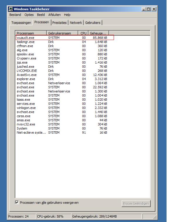

staat er volgens mij niet tussen, en wuaudt.exe staat nog steeds tussen m'n processen, die vreet soms 140 mb geheugen!bij m

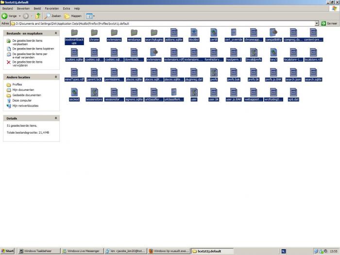

Bij een zoekopdracht naar wuaudt krijg ik één vermelding tot nu toe zijnde:
D:\Documents and Settings\Dirk\Application Data\Mozilla\Firefox\Profiles\lxxtzt1j.default

Die wuaudt.exe zit dus in de aangeduide map van Mozilla ? Ga eens naar die map en geef het bestand eens (tijdelijk) een andere nam : wuaudt.old ... en kijk dan eens wat er gebeurt ?
ik zie daar niets tussen staan precies?
[ATTACH=CONFIG]13336[/ATTACH]
Screenshot is niet echt leesbaar ... maar dan is het wel vreemd dat je daar de aanduiding van het bestand krijgt én het er niet is. Is de optie van "verborgen mappen en bestanden weergeven" wel ingeschakeld bij de weergave van alle bestanden ?
Nee, vind er niets in terug, wel dingen van Ask.com en chrome, ook niet al te beste dingen lijkt me. Zal nog eens een zoekopdracht doen

Ondertussen heb ik nog steeds hetzelfde probleem (zie screenshot processen)
wuaudt.exe is volgens mij de auto updater van Windows. Heb je Windows update op automatisch staan?
Daar heb je gelijk in, als het in de juiste windows map staat, maar betekent dit dan dat die constant moet draaien?
edit: automatische updates zijn nu uitgeschakeld. Stond ingesteld als kennisgeving vd updates maar niet downloaden, noch installeren dus dat is het volgens mij niet. Komt er nog bij dat ik ze nu volledig uitgeschakeld heb, maar waudt nog steeds in m'n processen staat (+/- 7500kb)
