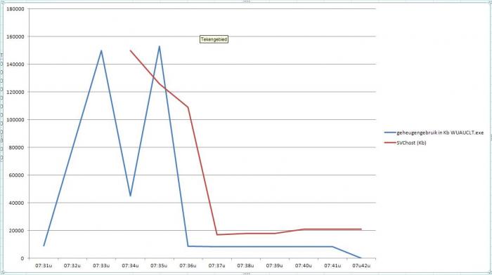

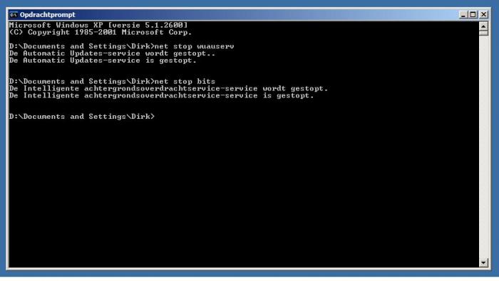

Ik heb net gedaan wat je vroeg. Bij het uitschakelen heeft hij nog één update geïnstalleerd. Vervolgens heb ik de pc terug opgestart en betreffende het verloop van de WUAUCLT.EXE in combinatie met één bepaalde SVCHOST.EXE heb ik de waarden in onderstaande grafiek gegoten. Hij slorpt zoals je kan zien +/- de eerste 10 minuten nog steeds een heel grote hap uit m'n geheugen waardoor m'n pc trager loopt als een bejaarde schildpad met artritis.

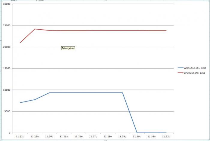

Na uitgezet te hebben en na een tijdje terug aan te zetten:
Dit lijkt me al veel rustiger, miss de wuauclt.exe waarden nog net iets te hoog?
