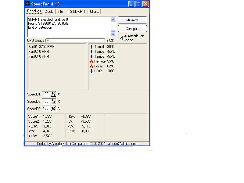

zo een screenshot maken hoe doe je dat mijn temperatuur is momenteel 26
Shift en prt scr indrukken.
Dan start/bureauaccessoires/paint
je screen plakken met ctrl en v

SMART Enabled for drive 0
Found ST360012A (60,0GB)
End of detection
dit is het geen wat er op komt als ik speedfan open maar waar vind ik deze log ofzo ????

Gewoon wachten en dan komen er vanalle temperaturen.
Dan maak je een screenshot zoals ninl........
en dan kan ik eens kijken
