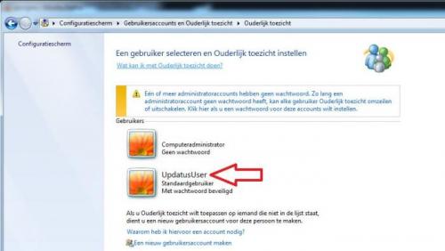

Wat Asus daar meld kan ik enkel beamen aangezien ik daar dus wel degelijk die UpdatusUser heb staan.
Op zich kunnen die accounts geen kwaad en ze zijn verwijderbaar maar dat is wel een redelijk ingewikkelde procedure,dus gewoon laten staan zoals het is is het beste wat je kunt doen volgens mij.:top:
