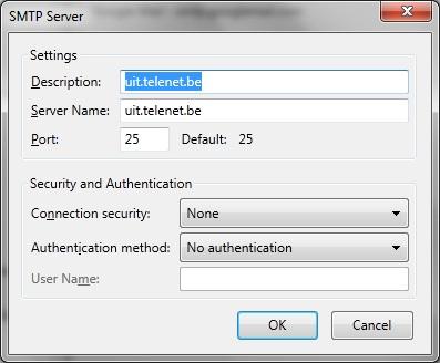

Sinds gisteren als ik mails wil versturen met Thunderbird gebeurt het volgende. Ik heb bv 10 mails klaarstaan om te verzenden. Gewone kleine tekstmails, dus zonder bijlagen. Hij verstuurt er enkele, 3 of 4 en dan verder niets meer. Na een tijdje krijg ik volgend bericht.
Verzenden van bericht mislukt.
Het bericht kon niet worden verzonden omdat de wachttijd voor de verbinding met SMTP-server uit.telenet.be is verlopen. Probeer het opnieuw, of neem contact op met uw netwerkbeheerder.
Als hij er enkele heeft verstuurd heeft hij toch contact gemaakt met uit.telenet.be, dus waarom beweert hij dan dat er geen verbinding kan gemaakt worden. Tf naar de helpdesk brengt ook geen oplossing. Voor hen is de modem OK en moet ik een ander nummer bellen. Natuurlijk een 070 nummer

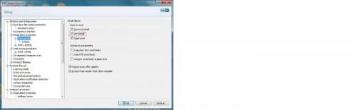

Probleem ligt blijkbaar aan mijn ESET smart security. Als ik daar de mail protection uitschakel gaat alles vlot. Dat kan natuurlijk niet de bedoeling zijn dus zal ik verder moeten zoeken in die richting.
Bij de laatste update van Thunderbird werd gemeld dat de Eset plugin nog niet compatibel was. Normaal wordt die dan uitgeschakeld. Het gaat trouwens om de spam filter, attachments worden nog normaal gescand.
je zal toch moeten kijken of er in de instellingen voor het scannen van mails een mogelijkheid is om de time-out aan te passen.
