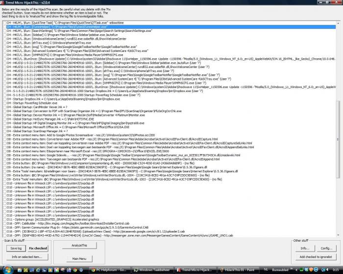

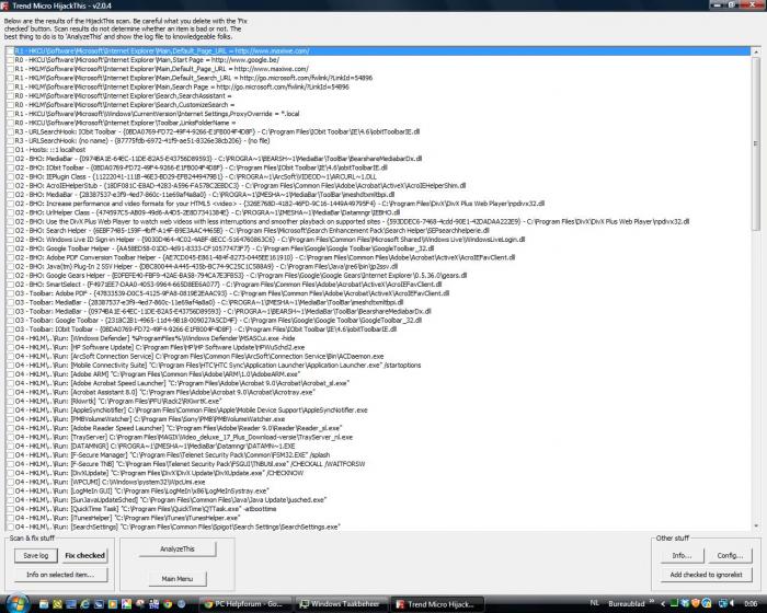

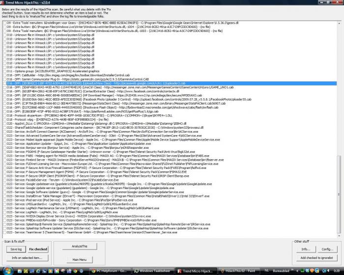

Alvast bedankt voor de hulp. Spijtig genoeg is mijn probleem nog niet opgelost.
Herstelpunt terug geplaatst maar lost niets op. Ik vrees met een serieus virus te zitten. Dubbel klik, cntr-A,... werken niet meer.
Dus heb ik maar de HJT-log via een printscreen gekopiëerd.
