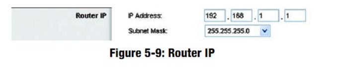

Ga naar basic setup "router lan ip" (blz 13).
Router IP
This presents both the Router’s IP Address and Subnet Mask as seen by your network.

Verander het adres in 198.162.0.10 (indien niet reeds in gebruik), je kan ook een ander nemen, maar noteer het wel.
Zet op het volgende scherm DHCP DISABLED.

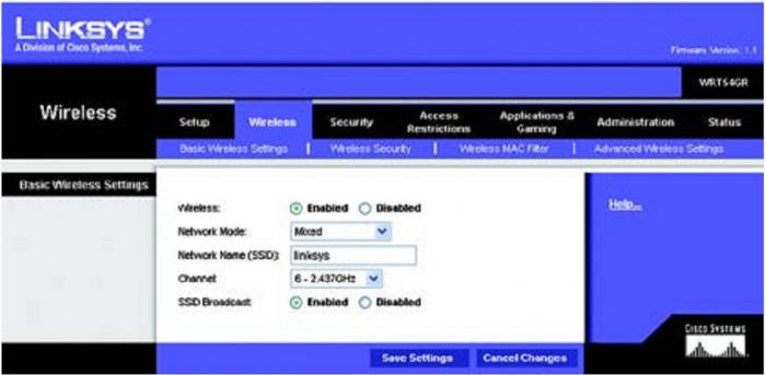

Aangaande de wireless, de meeste routers staan standaard op kanaal 6 of 1, dus ook die van je eventuele buren.
Voor een betere prestataties kan je proberen de jouwe op kanaal 3 of 9 te zetten.
