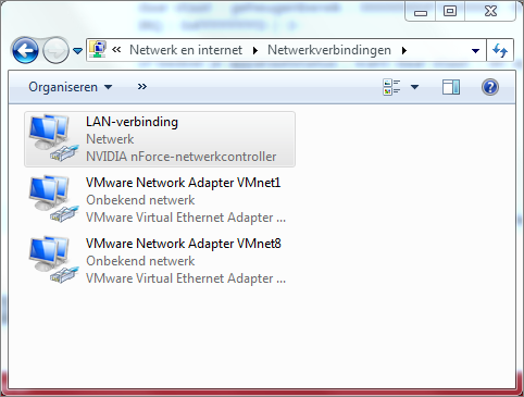

Rechtsklik in je systemtray op het icoontje van je internetverbinding en kies Netwerkcentrum openen
In het venster wat opent klik je links aan de bovenkant op Adapterinstellingen wijzigen
Hoe word daar de status van je adapter weergegeven

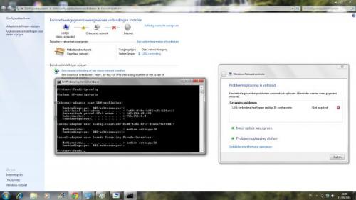

Dit is screenshot van cmd netwerk en probleemoplossing.
Als eerst geeft probleemoplossing aan router of modem probleem maar dat kan het volgens mij niet zijn omdat ik die kabel in 3 pc 's heb gestoken oa 1 laptop en die kregen direct verbinding.
