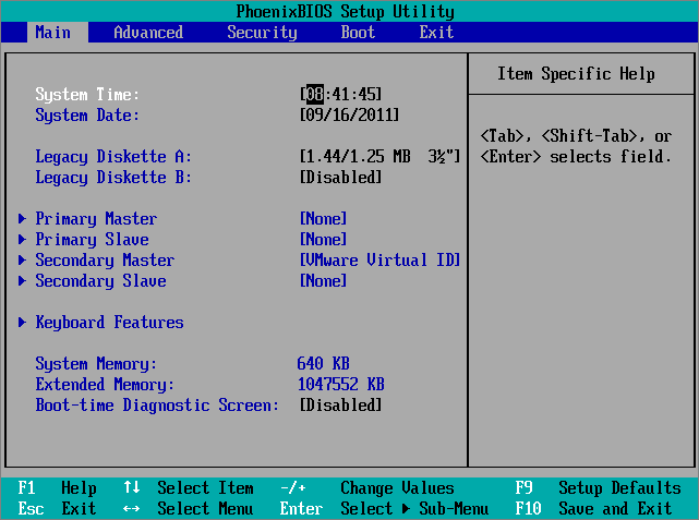

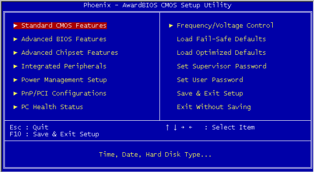

Als jij in je BIOS komt, ziet deze eruit zoals in de volgende afbeelding?
Of deze?
Vermeld eventueel even de verschillende opties die je ziet staan.
aangepast door Dasle
Het is zoals het bovenste menu maar bij mij staan er twee zaken niet bij nl.
- PC Health Status
- Frequency/Voltage Control
