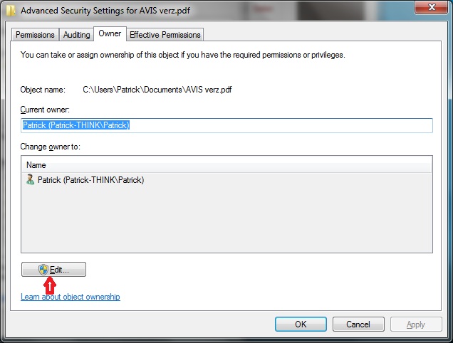

De eerste administrator is van de oorspronkelijke installatie. De tweede is van de her-installatie. Daarom heb je twee sets home directories.
Wat er waarschijnlijk gebeurd is, is dat de oorspronkelijke administrator exclusieve rechten heeft op bepaalde files.

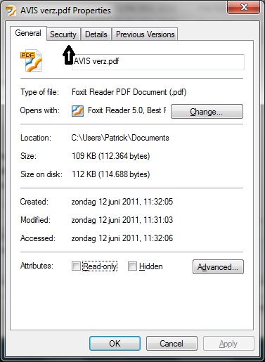

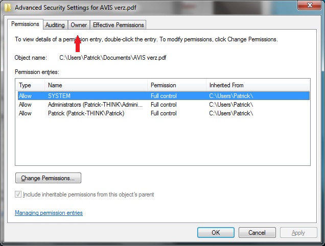

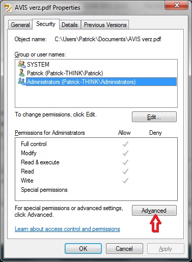

Je moet dus nu die rechten op de nieuwe zetten. Dat kan je door je eerst "eigenaar" te maken met alle rechten.

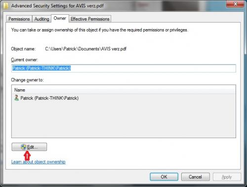

Op het bestand rechts klikken, en dan de beveiliging aanpassen. Waarschijnlijk is de "eigenaar" van het bestand nog de oorspronkelijke administrator.
Als je hier klikt kan je de eigenaar wijzigen in de huidige adminstrator account.
