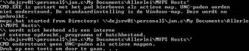

Download MVPS Hosts.
Unzip het programma naar een door u bepaalde locatie.
Windows XP
Klik op mvps.bat en kies voor “uitvoeren” om mvps.bat op te starten (*).
Druk op toets om door te gaan.
Van het bestaande bestand HOSTS op de standaardlocatie C:\windows\system32\drivers\etc wordt een backup gemaakt met de naam HOSTS.MVP
Dan wordt het bestand vervangen door de actuele MVPS Hosts-versie.
(*) Windows Vista en Windows 7 gebruikers moeten rechtsklikken op mvps.bat en kiezen voor ”uitvoeren als administrator” om mvps.bat op te starten.
Hey, bedankt voor je reply!
Bij deze MBAM:
12:41:12 jan.c MESSAGE Protection started successfully
12:41:15 jan.c MESSAGE IP Protection started successfully
(niets gevonden, dus ook niets hersteld)

Heb je dit deel
Windows XP
ook uitgevoerd. Want op basis van je logje denk ik te kunnen vaststellen dat dit ofwel niet is gebeurd, ofwel niet correct is verlopen. Wil je dat nog eens herhalen zoals aangegeven ? Daarna graag een nieuw logje van HJT ter controle.
