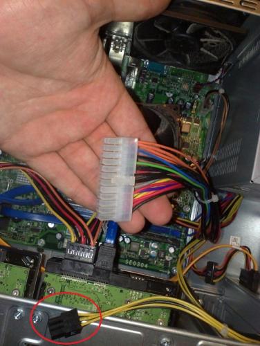

Ik heb een foto toegevoegd van wat de molexconnector lijkt te zijn. Ik heb inmiddels ook een multimeter aangeschaft (heeft even geduurd..). Welke draden dien ik te meten? Ik heb de connector die je ziet op de afbeelding overigens losgekoppeld van het moederboard.
bij voorbaat dank!

Hoi arieboomsma,
Sluit de pc even af en trek voor de zekerheid even de stekker uit het stopcontact of als er een aan/uit knop zit aan de voeding mag je die ook gebruiken.
Sluit gewoon alle nodige connectors aan zowel van je moederbord als harde schijven en dvd-station enz.....
Daar je waarschijnlijk problemen had met de 12V voorziening ga je deze best eerst even meten.
Dit kan je b.v meten aan de molex stekker die je hieronder ziet.
Verbind de negatieve aansluiting van de multimeter met de zwarte aansluiting in de stekker.
De positieve aansluiting van de multimeter verbind je met de gele aansluiting in de stekker.
Herstel de stroomvoorziening van je pc en start deze op en kijk dan eens welke waarde je multimeter aangeeft.
Je zou nu 12V horen te meten.
