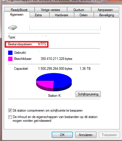

Bekijk eerst eens of je externe harde schijf al NTFS is:
- start de verkenner
(ga naar het startmenu en typ explorer , of uitvoeren... explorer)
- in de drive lijst aan de linkerkant rechtsklikt u op die van uw externe harde schijf en kies je Eigenschappen. Bekijk nu wat er staat bij het tabblad "Algemeen" bij Bestandssysteem. Staat daar NTFS?

Bekijk eens of je schijf al in NTFS staat, zoals vermeld in bericht 2
Want het zou me sterk verbazen dat een externe harde schijf van 6 maand oud, geleverd wordt met FAT bestandssysteem.
Als het inderdaad nog niet gebeurt is (dus nog geen ntfs) kan je je externe harde schijf converteren naar ntfs. Dat kan zonder gevaar.
