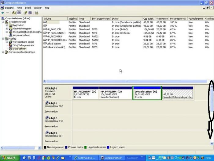

Ga eens naar schijfbeheer.
Ga daarvoor naar start dan uitvoeren.
Typ in het lege vak diskmgmt.msc
Nu zie je schijfbeheer.
Maak er een schermafbeelding van (screen) dat kan via het knipprogramma.(klik erop)
En plaats die afbeelding in een volgend bericht, dat doe je zo. (klik erop)
Hier dan de gevraagde printscreens, ik heb er 1 gemaakt van win. schijfbeheer en 1 van hetgeen het Paragon programma laat zien, zoals je op dat beeld ziet , staat de ext. drive onderaan (disk 5) en is die niet meer terug te vinden op schijfbeheer (vroeger noemde die disk L in het schijfbeheer)
http://img692.imageshack.us/img692/7204/screenshot001nf.jpg
http://img153.imageshack.us/img153/4204/screenshot002tk.jpg
De onbekende part. van 45,22 Gb in schijfbeheer, is een "backup capsule" van Paragon.
