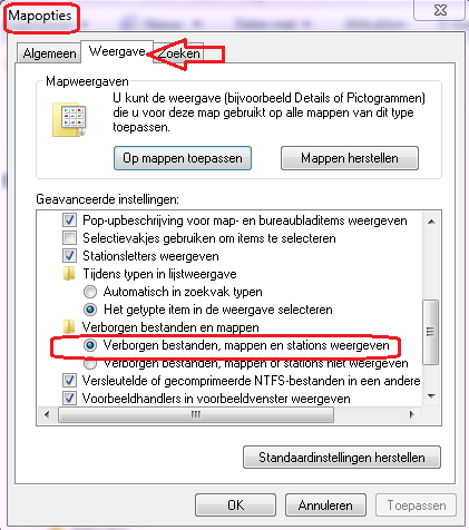

De sjabloon normal.dot vindt je via:
Om deze map te vinden kan het zijn dat je eerst in de verkenner naar extra moet gaan.
Dan klik je op mapopties.
Klik dan op het tabblad weergave.
Zorg dat er het volgende juist aangevinkt is:
Heb je al eens gekeken of de optie "verborgen bestanden tonen" aangevinkt staat, dat zou wel eens de reden kunnen zijn dat je niet tot "normal.dot" geraakt.
En helemaal normaal kan je die tijden niet noemen ... dus zou de zoektocht naar "normal.dot" tot een goed einde moeten kunnen gebracht worden.

Het spijt me jongens (of meisjes - weet ik niet), ook zo (verborgen + beveilgde bestanden tonen) geraak ik er niet. Weet niemend hoe je van zo een slotje vanaf geraakt? Rechten toewijzen lukt niet. Delen met 'iedereen' lukt ook niet. Geraak je als enige gebruiker (+admin) dan niet achter zo een slotje? Ik wil echt wel die sjabloon wég.
