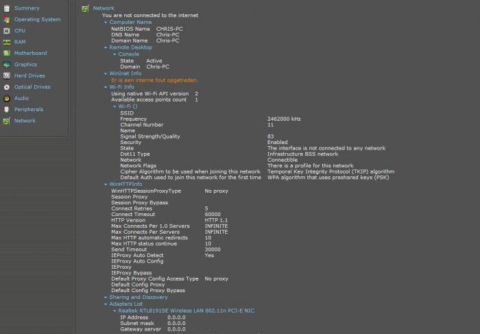

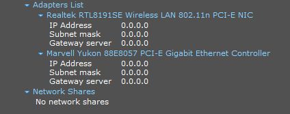

Het probleem is dat ik na 'yes' een foutmelding krijg dat ik geen verbinding heb met internet (da's nu net het probleem) ik kan het logje dus niet opsturen. Wat ik wel kan doen is de netwerkpagina knippen en meesturen (bij deze). Misschien is dat bruikbaar.

Volgens de screenshot krijg je geen IP adres.
Ik zou om te beginnen de beveiliging van de router afzetten (terug naar de begin situatie).
Indien nodig kan je de router terug naar fabrieks instellingen zetten.
