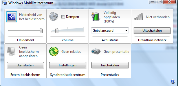

In afwachting van je antwoord op de vraag van Dasle en een (mogelijk) definitieve oplossing kan je de helderheid van het scherm ook op volgende manier regelen : plaats je cursor onderaan rechts op het batterijsymbool (taakbalk) en klik er met rechts op...kies nu voor Windows Mobiliteitscentrum.
Er opent zich een nieuw kleiner scherm waarin je de helderheid kan bijstellen.

Amai en echt merci! Zo lukt het idd ook :) Dankjewel!

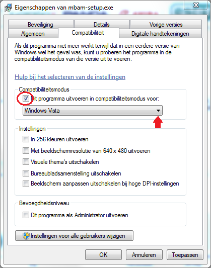

Ik heb al eens gezocht op de site van packard bell, maar er zijn enkel drivers voor windows vista, zou het kunnen dat die oude drivers gewoon niet compatibel zijn met windows 7?

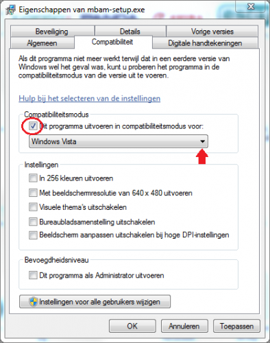

Je zou de Vista drivers wel eens kunnen proberen in compatibiliteitsmodus, een kans dat het dan wel werkt.
Rechtsklik op de installer van je driver en kies Eigenschappen en ga naar het tabblad Compatibiliteit
Zet een vinkje bij Dit programma uitvoeren in compatibiliteitsmodus voor en selecteer met het pijltje Windows Vista
Klik op Toepassen en bevestig met OK
