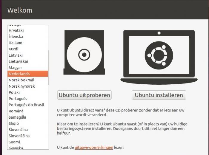

Eerst zal je de juiste taal moeten kiezen. Kies Nederlands en druk op Enter. Kies daarna in de rechterkant voor de optie “Ubuntu uitproberen”. Deze optie wordt ook wel opstarten van de live cd genoemd.

Start de pc opnieuw op vanaf de cd-rom. Kies Nederlands en druk op Enter. Omdat we Ubuntu nu als volwaardig besturingssysteem op de pc willen installeren, kiezen we voor de tweede optie: “ubuntu installeren”.

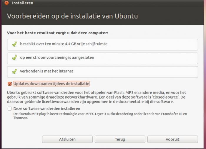

In het volgende venster dat verschijnt kan je er voor kiezen om reeds te starten met het downloaden van updatestijdens het installeren. Je mag deze optie gerust aanvinken. Natuurlijk is het vereist dat je over een werkende verbinding met het internet beschikt.

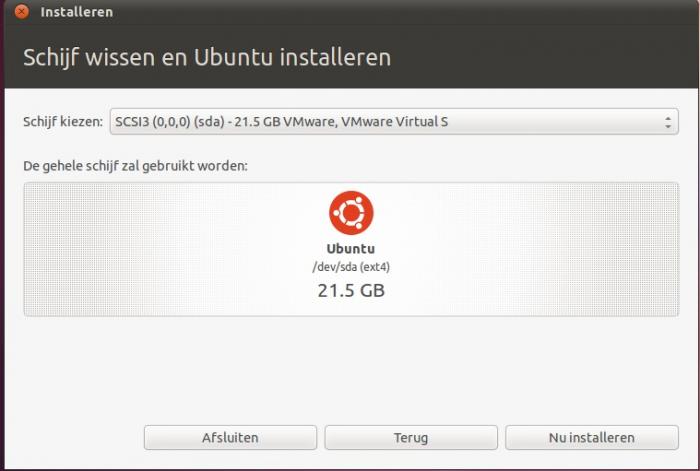

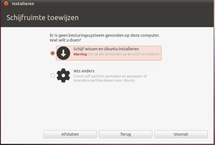

Het volgende dat je te zien krijgt is “schijfindeler”. Let hier goed op wat je doet! Bij verkeerd gebruik kunnen bestaande gegevens verloren gaan.
Is er reeds een besturingssysteem geïnstalleerd dan zal je de optie “installeer naast bestaande besturingssysteem” te zien krijgen. Kies je daarna voor volgende dan kan je aan de hand van de schuifbalk de schijfruimte per systeem bepalen.

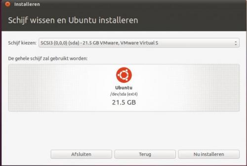

Wil je enkel Ubuntu als besturingssysteem gebruiken, kies dan voor “leegmaken en de gehele schijf gebruiken”

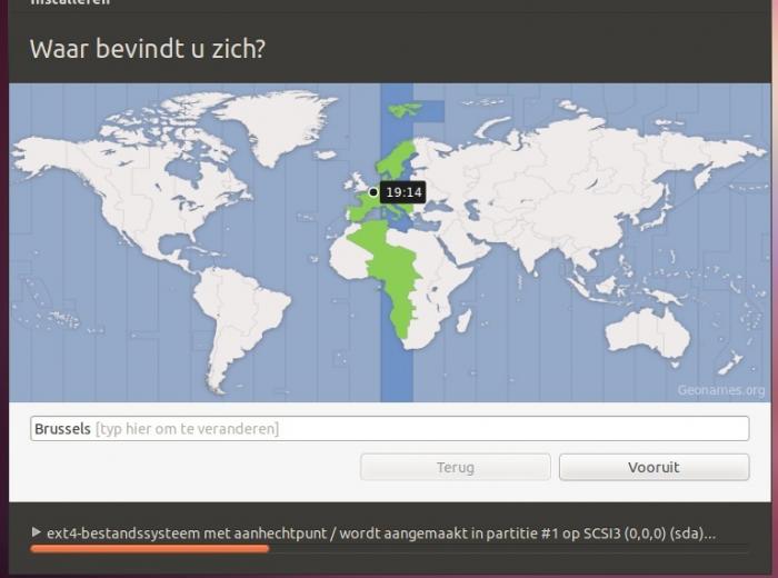

In de volgende vensters kan je de tijdszone kiezen. Is dit gelukt, druk dan op Vooruit om verder te gaan.
Je zal opmerken dat de balk onderaan in het venster verder gaat. De installatie loopt gewoon door tijdens het maken van de keuzes.

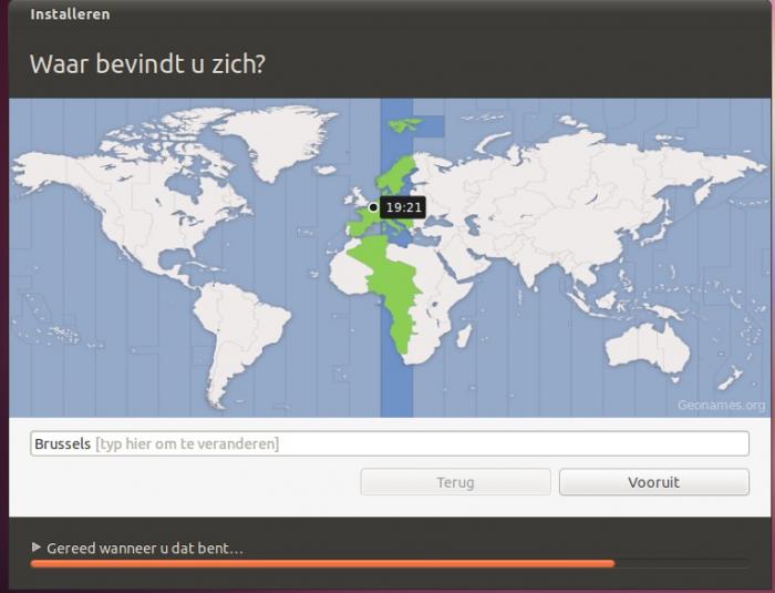

Na verloop van tijd loopt de balk niet meer verder en zal de melding “Gereed wanneer u dat bent” verschijnen. Klik op “Vooruit” om verder te gaan.

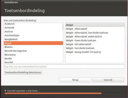

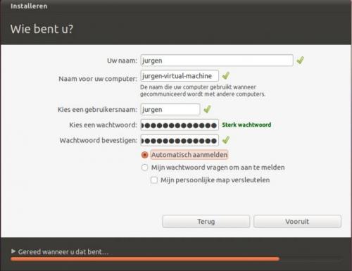

In de volgende stap kan je de indeling van het toetsenbord bepalen en je gegevens invullen.
Wanneer je een wachtwoord hebt gekozen dat korter is dan 8 tekens, zal Ubuntu je hiervoor waarschuwen. Je kan je wachtwoord dan wijzigen of kiezen om verder te gaan.

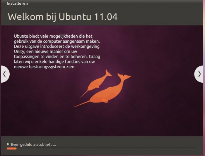

Tijdens het afwerken van de installatie krijg je een diavoorstelling over de belangrijkste programma’s die aanwezig zijn in Ubuntu. Je kan gebruik maken van de pijltjes links en rechts om de verschillende dia's te bekijken.

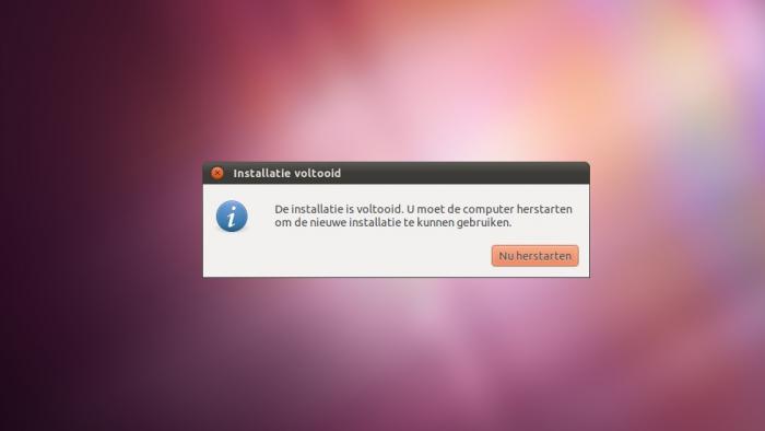

Als de installatie is voltooid, zal er worden gevraagd om opnieuw op te starten. Klik daarom op “nu heropstarten”. Er zal nu een tweede scherm verschijnen waarin gevraagd wordt om de cd-rom uit de pc te verwijderen. Doe dit en druk daarna op een willekeurige toets. De pc zal nu heropstarten.

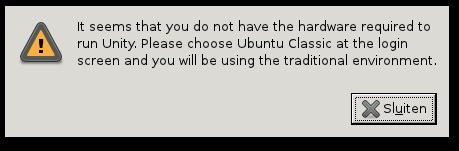

Beschik je over een oudere pc dan zal waarschijnlijk onderstaande melding verschijnen.
Hier mag je gewoon op “Sluiten” klikken. Je hebt ook geen andere keuze :-).
Deze melding kan je krijgen omdat je huidige videokaart de nieuwe interface van Ubuntu(Unity) niet ondersteund. In dat geval ben je verplicht om de klassieke interface te blijven gebruiken.
