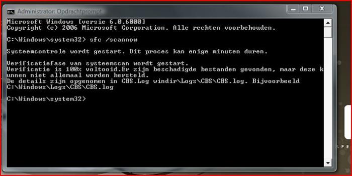

Werd er tijdens het proces naar de installatieschijf gevraagd ?...:hmmmm:
Je kan eventueel ook een afbeelding van plaatsen : een schermafbeelding kan je met het knipprogramma (klik er op) maken en dan kan je die in een volgend bericht hier op het forum plaatsen (klik er op).
Ik zou (indien je over een installatieschijf van Windows Vista beschikt) een repair install (klik er op) overwegen.
Indien er een recoverypartitie aanwezig is kan je je pc terugbrengen naar zijn fabrieksinstellingen.
Een nieuwe installatie van Vista of Windows 7 is uiteraard ook een mogelijkheid.
Mocht je overstappen naar Windows 7, check dan eerst of je systeem daarvoor geschikt is...dit kan je met de Windows 7 Upgrade Advisor.
Kopieer zowiezo al je belangrijk persoonlijk materiaal naar een externe harde schijf : mails, contactpersonen, documenten, foto's, bladwijzers, enz...
Een lijst van de geïnstalleerde software kan je afprinten met behulp van Installed Program Printer

ik heb de windows7 advisor gedownload, alle systeemvereisten zijn ok buiten dat er bij staat dat vista servicepack 1 eerst moet gedownload worden, maar daar heb ik juist een probleem mee. is het mogelijk alles af de pc te wissen en dan windows7 installeren of hoe kan ik het oplossen aub? grtz

Als je Windows 7 installeert vertrek je met een compleet nieuwe installatie en 'cleane' harde schijf (zie handleiding).
Als je bij Vista wil blijven zijn de mogelijkheden :
* poging tot herstel bestaande installatie :
* terugzetten naar fabrieksinstellingen :
* herinstallatie Vista en activatie met je huidige licentie :
