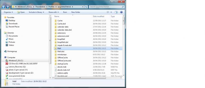

[ATTACH=CONFIG]13622[/ATTACH]
Kies die met de recentse datum en tijd en doe "bewerken".

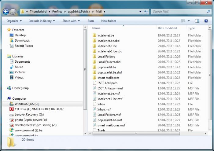

[ATTACH=CONFIG]13623[/ATTACH]
In mijn geval verwijst het pad naar de directory waar mijn mail files staan.
