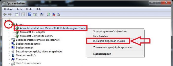

Sluit je laptop af, verwijder eerst de adapter en dan de batterij...koppel de adapter terug aan en check of de laptop opstart zonder batterij.
Indien deze test geslaagd is, is je adapter ok en kan je het volgende uitvoeren (nog steeds met verwijderde batterij dus) :
Klik op start (Windowsknop links onderaan) en geef in het zoekvenster onderaan apparaatbeheer in.
In apparaatbeheer klik je op het driehoekje voor Accu's...klik met rechts op Accu die voldoet aan Microsoft ACPI-besturingsmethode...
In het menu dat zich opent kies je voor installatie ongedaan maken, zie foto hier onder...let op : enkel uitvoeren voor Accu die voldoet aan Microsoft ACPI-besturingsmethode.
Na deze handelingen sluit je de laptop af, verwijder je de adapter en plaats je de batterij terug in de laptop.
Wanneer je de batterij hebt geplaatst sluit je de adapter opnieuw aan en verbind je de laptop met de netspanning.
Start de laptop opnieuw op en kijk wat het resultaat is van deze handelingen.
Beste Asus,
Dank voor je advies. Helaas heeft het niet geholpen. Krijg nog steeds dezelfde melding 'accu wordt niet opgeladen'. Heb je nog andere suggesties?
De nieuwe batterij is overigens geen Samsung batterij, maar een 'merkloze' uit China. Wellicht dat dat ergens op wijst?
