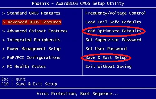

Ik ben dus op Asset Tag gaan staan
Voordat ik weer de nieuwe kaarten erin doe:::
Ik weet (bijna) zeker dat ik nergens het woordje BIOS heb zien staan
en Load & Optimize ook niet en Save en Exit ook niet
Zoals gezegd 99% zeker.
Ik wil natuurlijk wel nog een keer kijken maar voordat ik dat doe eerst uw advies

Alle uitdrukkingen op uw miniatuur komen mij onbekend voor.
Maar zoals gezegd : Niet 100% zeker
Ik denk dat ik in een verkeerd scherm zat
Wel op F2 gedrukt

ok ga ik proberen
als ik dat kan vinden dan moet ik Load optimized default aanklikken en dan exit en save?
