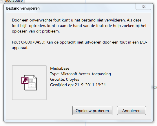

Een MS Acces bestand, wat ik had weggeschreven op een USB stick (32 GB), is op de een of andere wijze defect geraakt en niet meer te openen. Heb getracht dit bestand te verwijderen, maar ook dat lukt niet meer. Ik krijg dan de melding "fout 0x80070570. Tenslotte geprobeerd dan maar de gehele stick te formateren, maar ook dat lukt niet meer. Hoe los ik zoiets op ? :dong:

Wat is het resultaat wanneer je het MS Acces bestand op een andere pc wil openen, of de USB-stick op een andere pc wil formatteren ?...
Als je een foutmelding krijgt, kan je er dan met het knipprogramma (klik er op) een afbeelding van maken en die in een volgend bericht hier op het forum plaatsen (klik er op)?...

Nee, ook op een andere computer is het bestand niet meer te lezen of verwijderen. Ook het formateren van de stick is op een andere computer niet mogelijk. Het vreemde is, dat de stick normaal te zien is in <verkenner> of <deze computer>, terwijl een tweede (video-) bestand op die zelfde stick wel gewoon benaderbaar is en uit te lezen. Het is dus kennelijk uitsluitend het defecte Acces bestand dat niet verwijderbaar is en er voor zorgt dat de stick niet is te formateren.

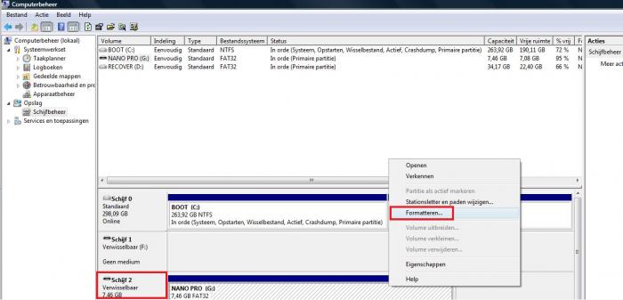

Klik op start (Windowsknop links onderaan) en ga naar configuratiescherm --> systeembeheer --> computerbeheer --> opslag --> schijfbeheer.
In het scherm dat zich nu opent ga je naar je USB-stick (staat aangeduid als verwisselbaar), klik er met rechts op en kies dan voor formatteren.
Wees zéér alert : formatteer enkel de USB-stick (aangeduid als verwisselbaar) !

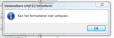

Nee, ook via de dosbox is het bestand niet te verwijderen, terwijl ook het formateren via die zelfde dosbox niet lukt.
Krijg steeds de melding dat <formateren niet voltooid is>.
De stick is geformateerd als Fat32. Bij de nieuwe formatpogingen heb ik zowel FAT als NTSF geprobeerd met een negatief resultaat bij beide manieren.
