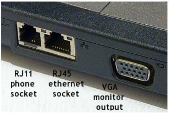

De meeste PC's en laptops hebben twee ingangen die erg op elkaar lijken. Eén is voor een telefoonlijn (iets kleiner, 4-pins) en één voor het netwerk (iets groter, 6 pins). Ik vermoed dus dat je de verkeerde ingang probeert.
Alleen zeer oude PC's hebben alleen een telefoonaansluiting.
Foto ter aanvulling van ProMind's post :
