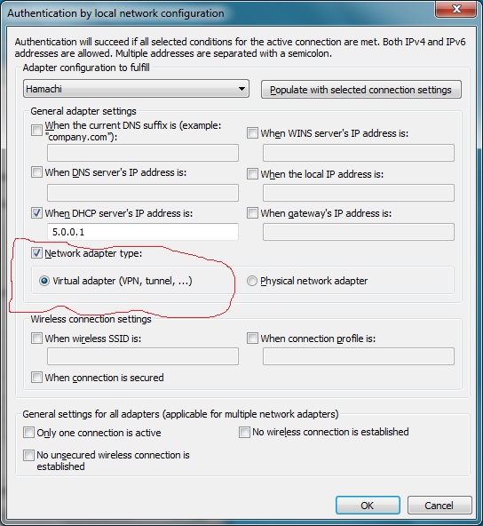

Als ik het goed begrijp connecteerd u via een VPN naar een PC die in uw kantoornetwerk staat ?
Kunt u eens kijken of de VPN in de trusted zone staat en de VPN optie aanstaat ?

Het VPN scherm is nieuw in Eset versie 5 en de vpn optie moet dus aanstaan.

Het VPN scherm zit onder netwerk-zones-bewerken-authentificatie ..

op mijn laptop afgezet. Het VPN scherm heb ik bij de regels gevonden. Misschien kan ik eens een print screen
opsturen. Bij de zones zie ik een vertrouwde zone waar het IP adres instaat maar bij bewerken heb ik
"verificatie zone", geen authentificatie. Onder netwerk zie ik ook de persoonlijke firewall met daaronder de regels en zones met de zone & regel editor. Bij de instellingen zie ik VPN user Interface met een detail. Ik zal daarvan ook eens
