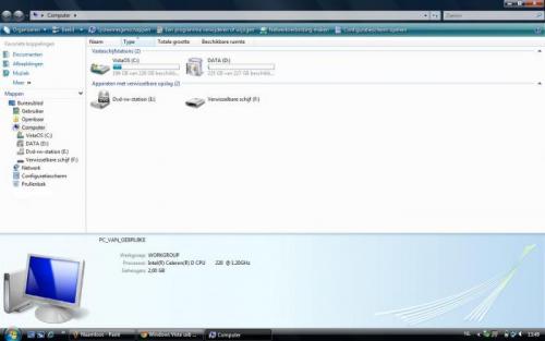

Je hebt een afbeelding gemaakt van het venster "deze computer", dat is niet schijfbeheer.
Die F verwisselbare schijf is dat je USB- stick?
probeer nog eens een afbeelding te maken van schijfbeheer volgens de uitleg in bericht 21.

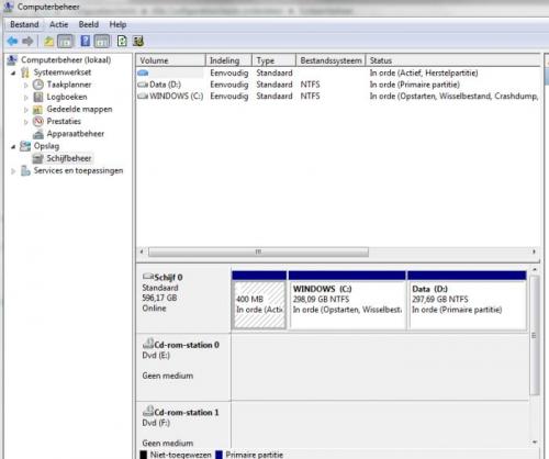

Zo ziet schijfbeheer er uit:
Je USb -stick is corrupt, je stick staat als RAW.
maar normaal zou het moeten lukken om je data te redden met de software die je al hebt namelijk easeus data recovery.
Via deze link kan je de werkwijze nog eens volgen.
