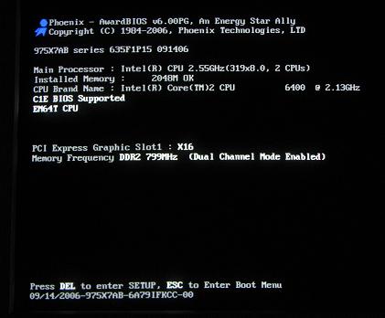

Word er in het Post-scherm alle hardware goed herkend. (Klik erop om te vergroten)
Koppel eens je dvd-drive, diskettestation, harddisks die je gebruikt voor opslag en waar je OS niet op staat geinstalleerd, cardreaders enz af en wat doet je pc dan?

Vandaag weer wel. In het 'post-scherm' krijg ik gewoon processor gevonden etc... (Alles is normaal)
