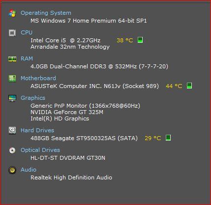

Ter vergelijking de temperaturen van mijn N61Jv :
