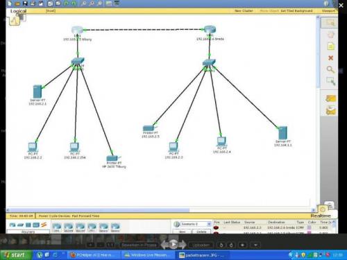

Ik heb een duidelijke foto van gemaakt. dit is mijn ip plan>. Ik snap niet hoe ik die ip"s moet wijzigen en een gateway+ subnetmasker moet wijzigen. Ik zal het ook theoretische uitleggen. Ik heb 3 pc"s in tilburg + server en een printer en een swith + router. En in breda heb ik ook hetzelfde. Maar hoe moet ik een server instellen zodat het intern goed is geregeld? welke ip"s en subnetmasker en gateways moet ik gebruiken? Hoe bouw ik die netwerk van Tilburg? ik weet niet wat een host is enz. Het is allemaal ingewikkeld.

Oke maar ik antwoord op deze vraag: De router krijgt 192.168.1.1 dan pc 1 192.168.1.2 enz zo gat het verder zeker? Maar als ik de router met een router vanuit breda wil laten communiceren welke adres moet het Netwerk, Mask, Next hop hebben?
Als ik in breda een router heb van 192.168.2.1 en een pc 1 192.168.2.2? dan moet router van Tilburg 192.168.1.3 zijn? en die van Breda 192.168.2.3?
Wat je wil doen is twee lokale netwerken koppelen via het internet als ik je goed begrijp.
Dat kan aangezien een LAN (Local Area Network) en een WAN (Wide Area Network) twee verschillende entiteiten zijn.
Wat je krijgt zijn twee lokale netwerken die ieder dezelfde opbouw en adressen mogen hebben.
Aan de top van elk LAN (Breda - Tilburg) staat een router. Het internet verbind dan de twee routers (de stippelijn op je schema), dat is de WAN zijde van het verhaal.
Om de koppeling tussen de twee routers via het internet op te zetten heb je een VPN nodig (Virtual Private Network). Hierdoor kunnen de twee routers via het internet communiceren en zo de twee LAN'S verbinden. De WAN adressen van de routers heb je niet zelf in de hand, die worden beheerd door je internet provider(s).

Als je voor beide lokale netwerken (Breda en Tilburg) dezelfde IP configuratie gaat instellen, kan dit dit conflicten geven als beide LAN's met elkaar verbonden worden.
Om dit te vermijden moet je de routers een ander IP geven.
Je geeft bvb de router in Breda 192.168.1.1 met subnet mask 255.255.0.0 en de router in Tilburg geef je 192.168.2.1 eveneens met subnet mask 255.255.0.0
Binnen elke LAN geef je dan de server en de printer een vast IP tussen 192.168.X.2 en 192.168.X.99
De DHCP range stel je dan in tussen 192.168.X.100 en 192.168.X.200 (X staat dus voor 1 of 2 naargelang je in Breda of Tilburg zit)
Op de aangesloten pc's stel je dan het verkrijgen van IP en DNS in op automatisch.
Gebruik wel overal 255.255.0.0 als subnet mask.
De default gateway is ook telkens het IP van de router.
