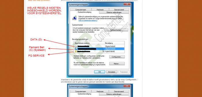

Ik wil weer systeemherstel inschakelen op de (Windows 7) pc.
Welke instellingen moet ik nu allemaal aan vinken in "Systeem-Eigenschappen".
Er staan 3 regels in.
1) Packard Bell © Deze moet in elk geval aan
2) Data (D)
3) PQ Service Weet niet wat dit is ?
Zie afbeelding voor duidelijkheid: post-18701-1417704583,9458_thumb.jpg
Normaal genomen alleen je systeem partitie. (C:\ dus). Je data partitie in principe alleen indien er programma's op geïnstalleerd zijn.
PQ service is je herstel partitie, die dus niet.

Die PQ service staat bij mij ingeschakeld & laat zich niet uitschakelen.
Maar als ik verder kijk bij systeemherstel, dan zie ik wel dat deze map niet mee genomen word bij een systeem herstel.
Dus mijn vraag is nu eigenlijk:
kan het kwaad dat deze ingeschakeld blijft staan (of raak ik hierdoor mijn herstel partitie kwijt)
Ik heb met het programma Advance Systeem Care de rest kunnen uitschakelen (Data (D) & PQ Service)
Gebruik dus nu alleen de systeem partitie. © voor systeemherstel. (D gebruik ik toch niet)
Volgens de pc werkt de pc herstel weer gewoon, er worden herstel punten gemaakt & ik zou kunnen herstellen naar eerdere punten.
