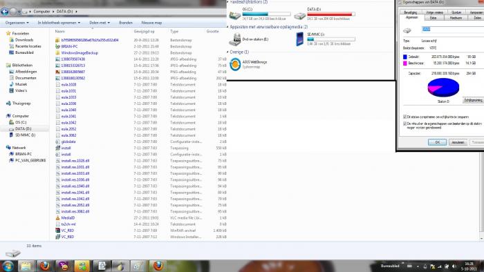

Hoi,
Het grootste probleem ligt 'm in dat ik niet weet wat er nou precies weg mág.
Er staat genoeg op die schijf maar ik ken er niets van.
Kijk maar eens, hier een goede thumbnail die klikbaar is.
De bestanden zelf stellen niet zo veel voor.

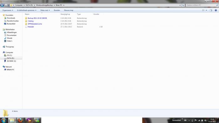

De map WindowsImageBackup bevat de bestanden van je automatische backup.
Misschien kunnen daar een aantal oude backups verwijderd worden.
Wil je hierover zekerheid, maak dan een leesbare afbeelding van de inhoud van die map.
Op deze manier gaat het lang duren voor we weten wat er eigenlijk op de D schijf staat :-)
We gaan het dus anders aanpakken.
Ga naar start - alle programma's - bureauaccesoires en open het opdrachtprompt.
Tik in:dir d: /s > c:\filelistD.txt en druk op Enter. Let op de spaties.
Open de C schijf en je zal het bestand filelistD.txt zien staan.
Voeg dit bestand toe als bijlage aan je volgend bericht.
Als het bestand te groot is om als bijlage toe te voegen, kan je er eerst een zip bestand van maken en dan het zip bestand toevoegen als bijlage.
