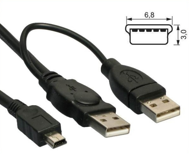

Probeer eens met een duo usb kabel (2 usb connectoren voor in de pc/laptop en 1 voor in de schijf). sluit eerst de kabel aan op de pc/laptop en dan op de schijf.

Hoe ziet zo'n duo USB kabel eruit ? misschien heb ik die hier wel ergens liggen :)
