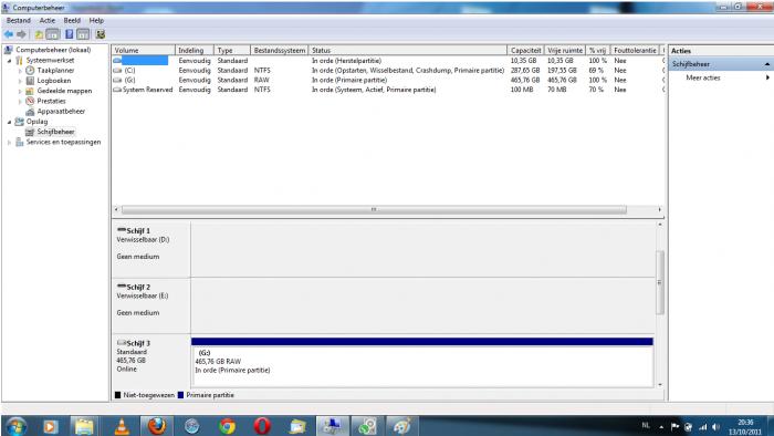

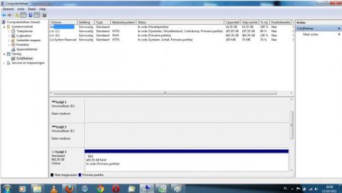

Hierbij de printscreen ... het is de 'G' schijf ...
Nu moet ik toegeven soms inderdaad de harde schijf te verwijderen zonder dit 'veilig' te doen ...
Op de XP computer gaat het nog niet ... (staat bij schoonouders) ...
Heel veel kans dat je probleem te maken heeft met het foutief verwijderen van je externe schijf.
We wachten nog even op je afbeelding vanaf de Windows xp PC.
Als je op de PC met windows xp je bestanden (of zoveel mogelijk) kan redden, doe dat dan.
aangepast door kweezie wabbit
typo verbeterd

Ik heb hierboven, in één van mijn vorige reactie het printscreen toegevoegd, ik zie het staan, jullie niet?
Het kopiëren van de grote bestanden moet gebeuren op een oude computer met XP ... de bestanden zijn te groot en dan geeft de computer weer dat er te weinig schrijfruimte is (ondanks dat de oude computer genoeg harde schijf heeft) ...
De vraag van de printscreen gaat over de PC met windows xp erop die bij je schoonouders staat.
Die waar je ook de bestanden hebt kunnen veilig stellen.
Die andere afbeelding zie ik ook staan hoor. :D
