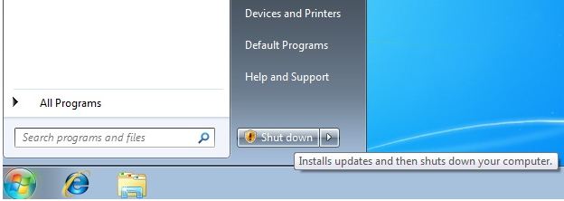

Nee, ik open Windows Updates (via start, alle programma's en dan windows updates), daar laat ik hem zoeken naar updates en dan installeer ik de gevonden updates. Vervolgens zie je in datzelfde scherm een balkje, waar je de updates eerst gedownload ziet worden, dan wordt er een herstelpunt gemaakt, en dan worden de updates geïnstalleerd. Vervolgens verandert dat vakje binnen Windows Update van kleur, naar geel/oranje geloof ik, met de tekst dat de updates nog niet werken oid als de computer nog niet opnieuw is opgestart. En daarbij zit ook een knop waarmee ik de computer dan direct opnieuw kan opstarten. Dat doe ik dan ook maar.
Ik zit nu op m'n werk ;-) dus kan geen screenshotjes maken. Hopelijk is het toch duidelijk. En heb je hier iets aan...
De beschreven werkwijze is de correcte...meestal loopt het fout wanneer mensen ze via de afsluitknop proberen te installeren.
Elke update die je nog moet doen heeft een KB-nummer (Knowledge Base)...aan de hand van dit nummer kan je de uitgiftedatum van de update te weten komen.
Maak eens een lijstje van alle updates die je nog moet installeren, rangschik dan de KB-nummers volgens uitgiftedatum en probeer ze dan één voor één te installeren waarbij je begint met de oudste eerst.
