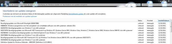

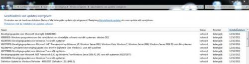

Ik had er 9 vanochtend...tegelijk geïnstalleerd (wel via scherm Windows Update) en dat is vlot verlopen, zie lijstje in bijlage.
