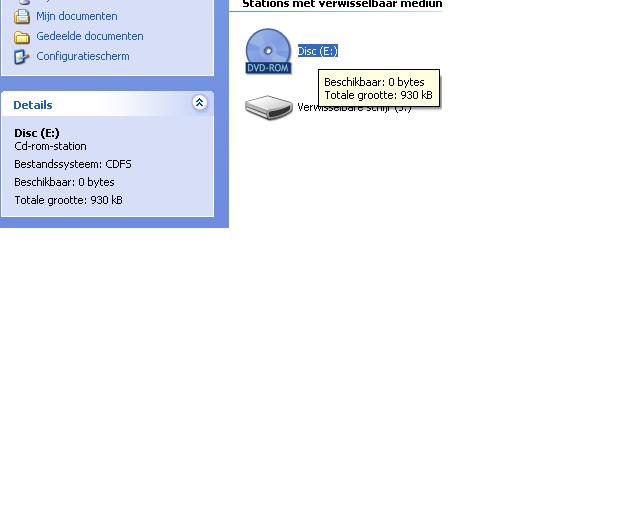

Heb ook gezien dat de DVD als CDFS gezien worden bij de eigenschappen????
Thanks en greetz
jempi25
Kan je nauwkeuriger uitleggen wat je bedoelt?
Wordt een dvd schijfje als cdfs gezien of je dvd- brander?
En waar zie je dat bij eigenschappen?
Maak er een screen (schermafbeelding) van met de printscreentoets en plaats de afbeelding in een volgend bericht.

DVD gemaakt voorheen met de HP brander, hier echt UDF bestand?
DVD Nadien gebrand met dezelfde brander, hier CDFS bestand?

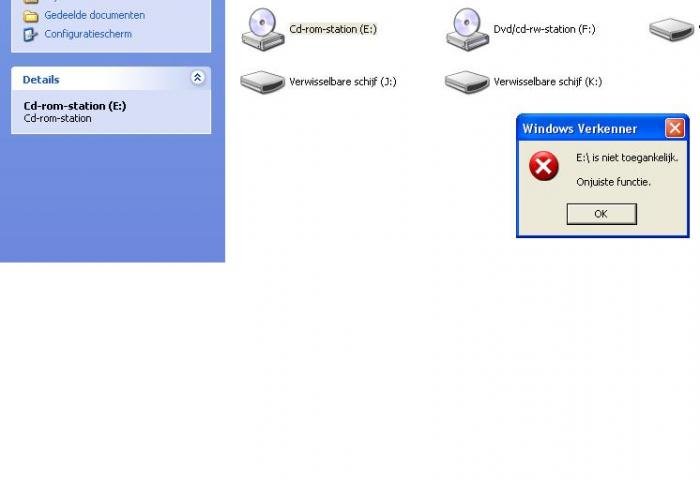

DVD die leeg is en nu een andere SAMSUNG brander zegt niet toegankelijk, en zegt dat de DVD een cd rom station is, hier zegt hij CD rom station en niet toegankelijk wanneer ik wil verkennen?

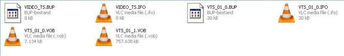

en hier de inhoud van de DVD

Kan je exact doorgeven welke bestanden je wel kan branden en welke niet?
Zijn het enkel video bestanden die niet lukken?
Want de bestanden die laat zien in de afbeelding in bericht 18 zijn van een dvd film.
