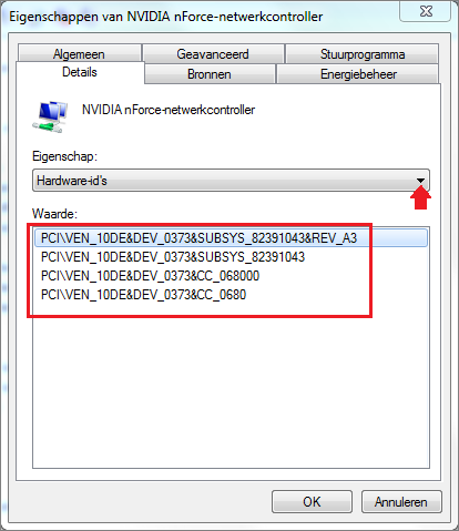

Hoi Ypsolona,
Ga eens naar apparaat beheer en rechtsklik op je beeldschermadapter en kies Eigenschappen
In het venster wat verschijnt ga je naar het tabblad Details
Bij "Eigenschap" kies je Hardware-id's
Vermeld dan eens de waarde die word weergegeven welke hier rood omlijnd zijn.
