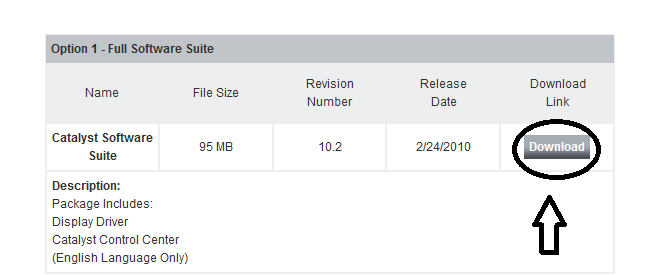

Ok,je klikt op DEZE link en dan opent er een AMD pagina met je driver.
Scrol nu naar onder en daar klik je op dat tabje Download,zie bijlage ter verduidelijking.
Als je die hebt gedownload dan tracht je die te installeren.;-)
