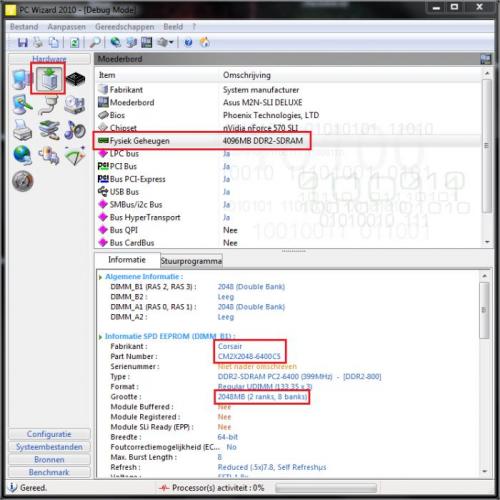

Hoeveel geheugen latjes gebruik je op dit moederbord?

Ik heb 2 geheugen latjes. Eentje van 2GB 800Mhz en eentje van 1GB 800Mhz.
Er staat verder A DATA op wat ik aan neem dat de merk is. Heb deze twee latjes sinds 2008.

Probeer eens met één geheugen latje, maakt niet uit welk en wissel ze als de eerste het niet doet.
Wat brengt dit?
