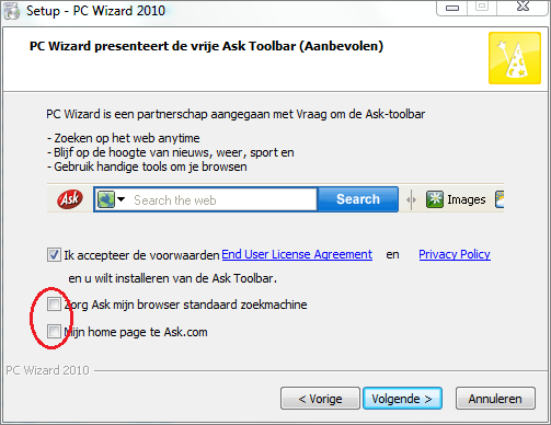

De partnummer staat meestal op een kleine sticker aan de zijkant, mocht je deze niet kunnen
terug vinden download dan pc wizard en tijdens de installatie dien je op te letten dat je het volgende uitvinkt
Vink de 2 opties uit die hier in het rood omlijnd staan!! Belangrijk!!
Volg verder de installatie en start nadien pc wizard op.

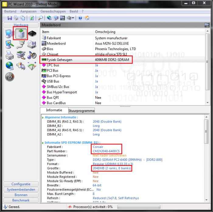

(Klik op de afbeelding om in te zoomen)
Klik op de afbeelding van de pc met de groene pijl boven en nadien klik je op je geheugen.
Wat staat er in de omlijnde vakjes bij informatie?
