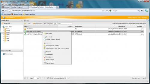

Ik denk dat je het moeilijker zoekt dan het is:-)
Als je inlogt op de synology heb je een een icoontje ez--internet. Als je daarop klikt wordt je stap per stap door het proces geleid.
Dat klopt, alle ISP's blokkeren de poorten onder de 1024 gewoonlijk, maar dat maakt eigenlijk niet uit. Het enige dat je hoeft te doen is poort 5000 forwarden naar het intern IP van de Synology. Als je de NAS dan via het internet aanspreekt geef je achter het adres poort 5000 mee. (vb : my.nas.com:5000). Meer is er niet nodig. Als je via SSL wil werken moet je poort 5001 gebruiken.
