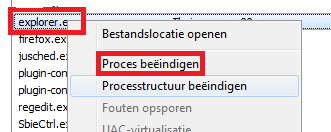

- Open Taakbeheer (via Ctrl+Shift+Esc), ga naar de tab Processen, en ga op explorer.exe staan. Rechtsklik en kies "Proces beëindingen"

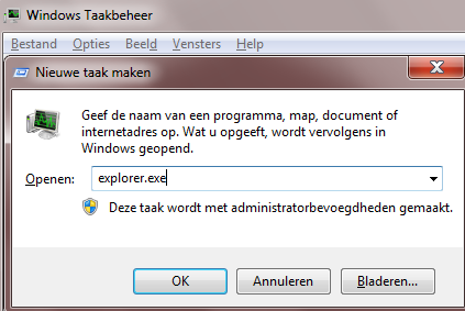

- ga nu naar de tab Toepassingen (nog altijd in het programma "windows taakbeheer") en kies bovenaan voor Bestand/Nieuwe taak. Typ daar explorer.exe
- Explorer.exe zal nu terug geladen worden en de vermiste systeemiconen aan de rechterkant zullen terug te voorschijn komen.
