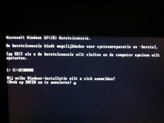

Ik heb de recovery console opgestart, en toen kreeg ik het volgende schermpje:
daarna heb ik 1 gedrukt voor c:\ windows

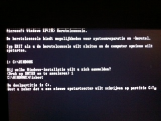

en toen fixboot enter, en kreeg het volgende schermpje
Moet ik nu op ja drukken? of wat moet ik hier doen?
ik hoop dat het te lezen is, er staat weet u zeker dat u een nieuwe opstartsector wilt schrijven op partitie c?
Ik heb inmiddels j ingetoetst en enter gedrukt.

Je hebt de procedure correct uitgevoerd. :-)
We gaan nogmaals proberen een schijfcontrole uit te voeren maar ditmaal vanuit de herstelconsole.
Start dus op met de herstelconsole.
Typ CHKNTFS /D en druk enter.
Typ chkdsk c: /r en druk enter.
Als je de melding krijgt dat de schijf in gebruik is en ook de vraag om de controle uit te voeren bij de volgende opstart, typ je j en herstart de pc indien hij niet zelf herstart.
Als de schijfcontrole lukt, herstart je de pc opnieuw in de herstelconsole en voer de procedure voor fixboot en fixmbr nogmaals uit.
Herstart de pc daarna op de normale manier.
Als er nog andere foutmeldingen worden gegeven, geef deze dan op in een volgend bericht.
